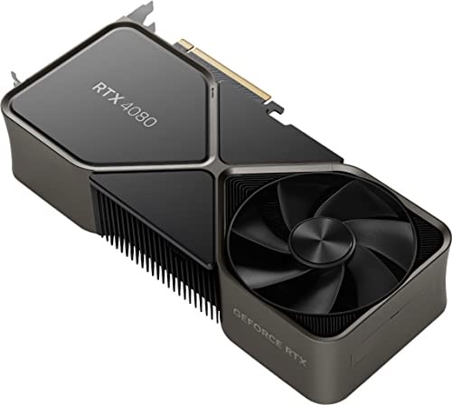

Nvidia'nın "yeni" GeForce RTX 4080 Super'inin orijinal RTX 4080'in özel bir versiyonu olduğu varsayılabilir . Ancak gerçekte bu, çok ihtiyaç duyulan fiyat indirimine sahip RTX 4080'dir.
RTX 4080, artık tam AB103 silikona sahip olan RTX 4080 Super'i oluşturmak için yeniden tasarlandı . Bu, daha hızlı GDDR6X belleğin yanı sıra çekirdek sayısında da hafif bir artışa neden olur. Teknik olarak 4080 Super yeni bir ürün ancak birazdan göreceğiniz gibi pek bir değişiklik yok.
RTX 4080 Super, çekirdek sayısında %5 artış, %2 frekans artışı ve %3 daha yüksek saat hızına sahip bellek elde ediyor. Genel olarak, VRAM kapasitesi gibi diğer her şeyin aynı kalmasıyla performansta %5'e kadar bir iyileşme bekleyebilirsiniz. Bu ayın başlarında RTX 4070 Ti Super'in performans artışının dikkate değer olmadığını gördük , ancak burada elde ettiklerimizle karşılaştırıldığında 4070 Ti Super oldukça önemliydi.
RTX 4080 Super'in getirdiği en önemli değişiklik, Nvidia'nın MSRP'yi 1.200 dolardan 1.000 dolara düşürmesiyle fiyatlandırma oldu. Ancak RTX 4080'in önceki fiyat noktasında pek popüler olmaması ve ürün döngüsünün ortasında satışların cansız olması nedeniyle Nvidia'nın bu hamleyi yapmak zorunda kaldığı açık .
