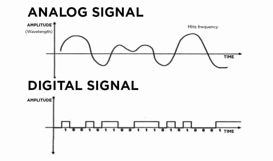

Hem analog hem de dijital radyolar, Çok Yüksek Frekans (VHF) veya Ultra Yüksek Frekans (UHF) olmak üzere bir taşıyıcı frekans dalgası kullanarak bir radyo kanalı üzerinden sinyal gönderir. Analog radyolar söz konusu olduğunda, sinyal, taşıyıcı dalga içindeki bir ses sinyalini kodlayan frekans modülasyonu (FM) aracılığıyla gönderilir. Bu dalgalar "sinüzoid" veya düzgün bir salınımı olan sürekli bir dalgadır. Ses modüle ettikçe dalganın frekansını değiştirir. Alıcı telsiz, anlaşılır bir sesli mesaj oluşturmak için bu frekansı demodüle eder. Bu şekilde analog teknoloji, sesin gerçek bir temsilini veya “analojisini” yaratır. "Analog" teriminin anlamı budur.
İki yönlü telsizler söz konusu olduğunda, analog teknolojinin nasıl çalıştığını duymanın kesin yollarından biri, telsiz iletim noktasından uzaklaştıkça analog sinyalin nasıl bozulduğunu gözlemlemektir. Tipik bir analog sinyal, yalnızca beyaz gürültü duyulana kadar maksimum aralığına doğru ilerledikçe sürekli olarak bozulur. Dijital ise en uzak iletim noktasına ulaştığında hemen düşecektir.
Dijital teknoloji, analog teknolojiden tamamen farklıdır. Ses sinyallerini bir taşıyıcı frekans dalgası üzerinde temsiller olarak kodlamak yerine, bilgi, her bitin iki farklı genliği temsil ettiği, sıfırlar ve birlerden oluşan ikili bir formata çevrilir. Analog sinyallerden farklı olarak, dijital sinyaller düzgün, sürekli bir sinyal göndermezler, aksine sürekli olmayan blok segmentleri aracılığıyla iletildiği için sinyal tam ve kare olacaktır. Bu teknoloji sayesinde, dijital iki yönlü telsizler daha iyi ses kalitesine sahiptir ve maksimum menzillerine ulaştıklarında beyaz gürültüye geçiş yapmazlar. Bunun yerine sinyal sadece düşecektir. Peki bu telsizlerin avantajları ve dezavantajları nelerdir?
