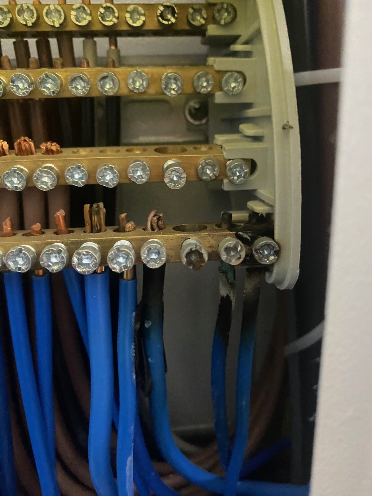

Merhaba, 2022 yapımı yeni binada toplam 10 daire var 2 daire boş diğer daireler dolu.
binanın sigorta sisteminde OAG marka sigortalar kullanılmış. daire sigorta kutusunda 40amper 30ma kaçak monofaze kaçak akım rölesi takılı ve bina giriş dağıtım panosunda ise 40amper 300ma yangın koruma için kaçak akım rölesi takılı bulunmaktadır.
Binada 3-4 dairede sürekli kaçak akım atma sıkıntısı yaşanmaktadır, sürekli olan bir şey olmayıp bazen 2günde bir bazen 2 saatte bir bazen günde bir defa kaçak akımları atmaktadır. toprak nötr arası daire içinde 1.8 v civarı görmekteyim ana dağıtım panosunda ise bu volt 3.5-4 lere çıkmaktadır.
binada asansör bulunmaktadır, sigortası atan komşular ile görüştüğümde dairedeki kaçak akım rölesinin attığını ana beslemedeki 300ma nın atmadığını söylemektedirler,monofaze sigortaları atmamaktadır sadece kaçak akım rölesinin attığını söylemektedirler.
sabah akşam gece farketmiyor ve kaçak akım sigortası atıyor. ve bunlar yaşanır iken kendi dairemde kaçak akım sigortasının atması yaşanmadı. kendi dairemde gerilim koruma rölesi yüksek-düşük voltaj akım koruma rölesi bulunmaktadır ayrıca.
ana dağıtım panosundaki bara sistemi bu şekilde olup görülen kablolar nötr kabloları erimiş takip edildiğinde gidilen yeri bulunamadığından dolayı işlem yapılmadı. sizce bu eriyenler 3-4 dairenin kaçak akım atmasına sebep midir?
